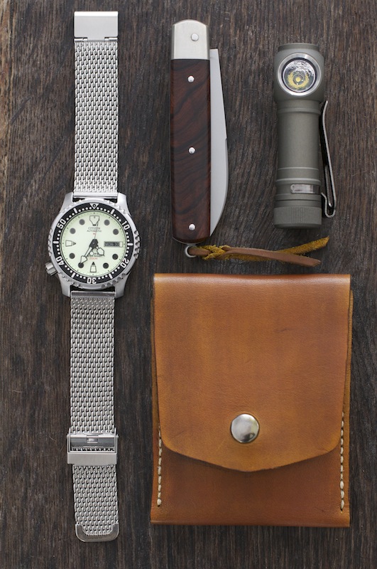

J'me suis fait aussi il y a un bon moment un portefeuille tout simple qui tient dans une poche arrière de jean, format CNI, tout y est carte grise, permis, CB, etc etc . Il se patine doucement mais surement. Simple et efficace, j'ai pas trouvé mieux en fait.
